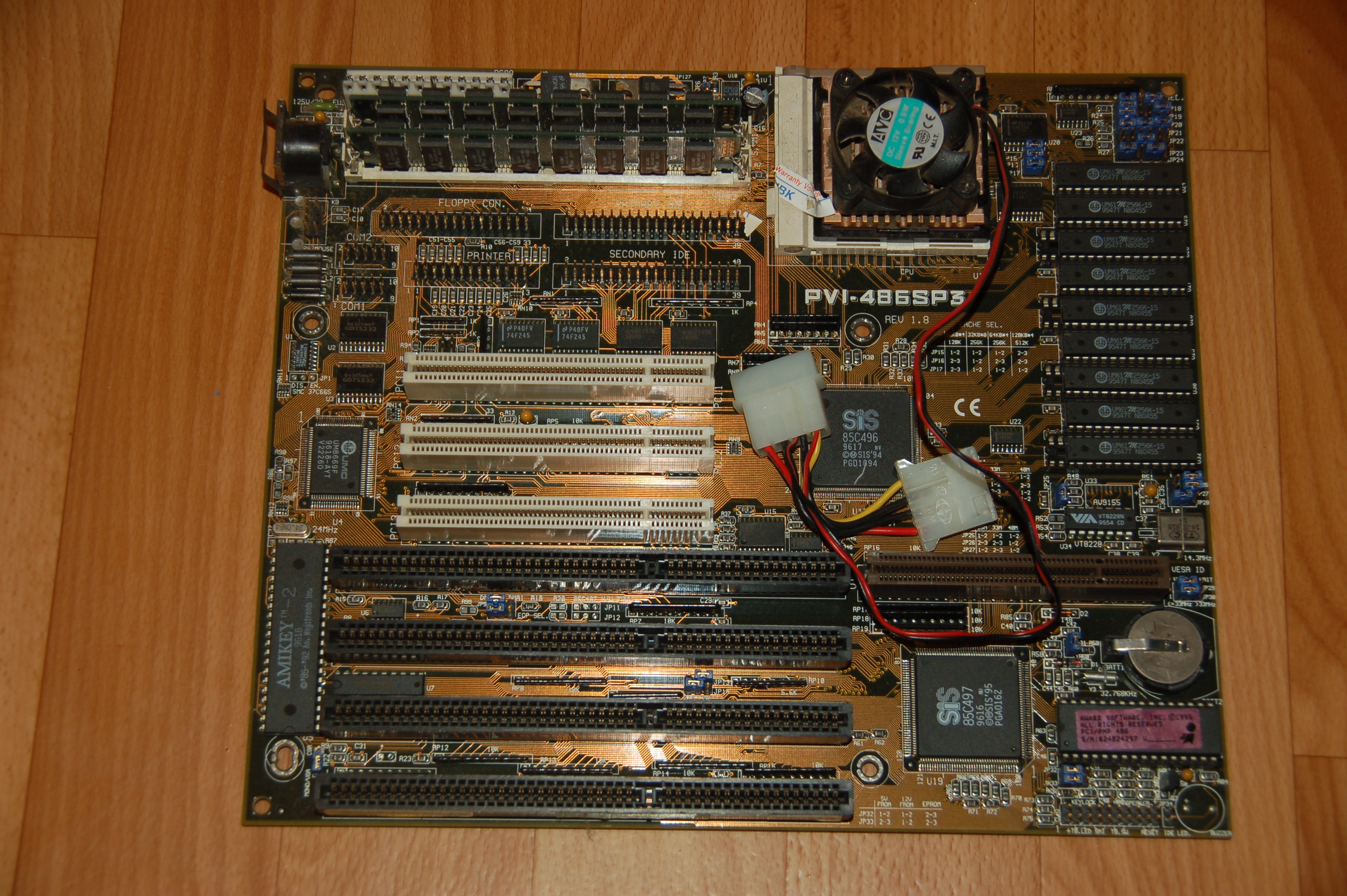

Укоротил шлейф в 2 раза до 50см, толку никакого - разозлился плюнул на эту затею, взялся за контроллер - отмачивается пока после утюга. Надеюсь вместо SRAM W24257AK-20 подойдет кэш 486 материнки UM61M256K-15, вроде то же самое? Даташит нашел только от UM61256A
