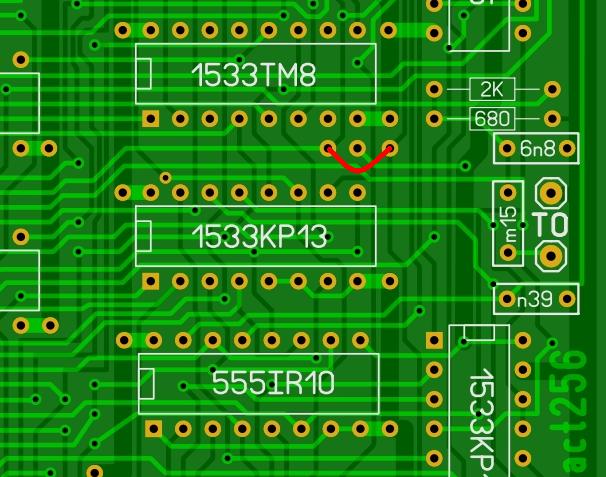

Недавно пересматривал фотографии еще нераспаянного компьютера.
Нашел один нюансик: в указанном месте стоит перемычка.

в этом же ньюансике - от правого пятка (ближнего к краю платы) уходит вверх на 1 корпус микросхемы дорожка, которая ничем не заканчивается. Пятак висит в воздухе. Может тоже должно с чем то соединяться?
Можете посмотреть в скане распаянной платы - этот пятак так и висит в воздухе, на него ничего не было распаяно (делалась максимально близкая к оригиналу копия платы).
[/quote]
так я там и перемычки между этими пятаками не увидел. ни в sl ни в сканах оригинальной платы.

xinit писал(а):
18 фев 2018, 13:47:40
ладно, ждем когда кто нибудь запустит плату.
В оригинале эта перемычка ножкой от резистора была запаяна, на фото платы она кондером немного замаскирована. Но если хорошо присмотреться, то ее видно.

Хорошие новости!
Камрад roma из темы по сборке http://zx-pk.ru/threads/28650-novodel-c ... page3.html запустил компьютер !!!
Необходимы следующие доработки платы:
1. Необходимо отрезать 6 вывод ЛА4 с верхней стороны платы от проводника идущего между 6 выводом ЛЕ1 и 1 выводом ЛА4.
2. Также необходимо отрезать пятачок с верхней стороны платы рядом с 7 выводом ТМ8 справа снизу, от 7 вывода ТМ8.
7 вывод ТМ8 должен идти только к резистору !
3. Необходимо соединить пятачок рядом с 7 выводом КП12 справа сверху от процессора с 7 выводом КП12.
Внес все последние изменения в шапку темы.
