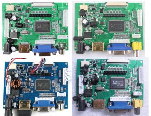

Приобрету услуги программиста для контроллера ЖК моника RTL2662
Сообщение MM_ » 14 янв 2021, 23:20:40
Требуются услуги программиста для создания прошивки ( дампа ) ЭСППЗУ контроллеа ЖК монитора RTL2662
ТЗ :
1. RGB вход при :
1.1. 48.81...56.91 гц кадровой
1.2 15625...18229 гц строчной
1.3. пиксельклок от ( не менее ) 25 мгц при 15625 строчной ( т.е. до 800 точек в видеостроке )
1.4 синхонизация на вход разъема VGA по строчноу входу ( комплексный синхросинал - строчные и кадровые СИ )
2. Матрица 1280х800 при :
2.1. разрешение по вертикали эфф. - 768 строк при входных видимых 256 строках 15625 строчной
2.2. разрешение по горизонтали - 1024 или больше пикс., при возможных ( на матрице ) 1280
3. Номинальные пропорции изображения - ближе к совковы телевизионным 4:3
4. При включении моника вывод текстовой заставки на латинском шрифте примерно 30 символов на 1 сек.
Бюджет - 10 т.р. без торга.
Прошивка нужна для станочка ЧПУ.
