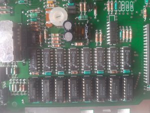

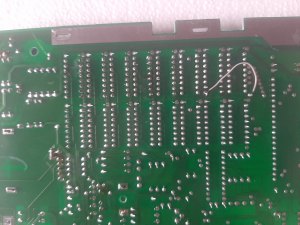

Нужен ремонт атари 130 и 65, в приоритете 130.
Все что знаю со слов хозяина это то что он менял память ram и поставил панельки, теперь изображения нет.
Если нужны подробности могу с ним связаться и подробнее опишет что случилось.

Здравствуйте!
Для начала можно фото платы с обоих сторон в хорошем качестве и отдельно места пайки (замены микросхем).
В 130-ой можете попробовать поменять сигнал управления банками памяти, там два резистора нужно перепаять.
При одном неисправном банке будет работать, у меня так было.

andrey76 писал(а):
29 окт 2024, 12:17:58
Здравствуйте!
Через минут 30 принесу домой и сделаю
