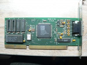

Наименование: Ультра-редкая винтажная видеокарта ACUMOS aVGA 2 256K 16, VGA-сделано в США!
Год выпуска: 1991 г.
Цена: 700 руб.
Блиц-цена: 3500 руб.
Окончание: 25.09.2021 г. 21.00 МСК

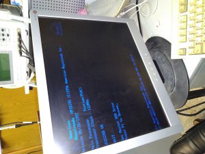

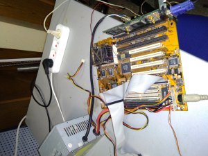

Рабочая. Определяется, уверенно стартует (см. фото)

а также поясните где красный цвет ? судя по фото на ней его нет совсем

И да, на фото видно, что у карточки отсутствует. И слово "рабочая" к ней не подходит.

Белая точка на экране состоит из трез цветовых составляющих - RGB. На экране видно, что буквы, которые должны быть белыми, они - синие. Т.е. отсутствует компонент R. А надпись "American Megatrends" как-то отличается в сторону лазурного, т.е. компонент G скорее всего есть. Это и имелось в виду. Возможно, что-то с кабелем именно этого монитора, а карточку Вы гоняли с другим?

По поводу цветов на экране. Не исключено, что дефект карты и где-то сдох кондер. У меня есть одна EGA/CGA- карта. Там по этой причине идет подмена палитры.
Видео выход идёт напрямую либо дроссель (нулевое сопротивление) сдох, либо не контакт в разъёме. Реже дефект чипа
