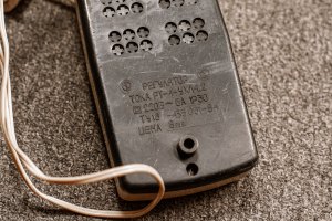

Модель: РТ-4-УХЛ4.2

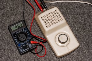

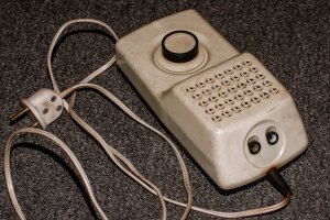

Советский регулятор тока РТ-4-УХЛ4.2.
Выдает напряжения в диапазоне от 0 до 46В
Незаменимая вещь для подключения ретро компов с нестандартными напряжениями на 24, 42 и т.д.
Плавная регулировка.
* мультимер в комплект не входит

это неверная информация и явное введение в заблуждение покупателей
ибо это обычный тиристорный регулятор!
паспорт
https://doc.vintagetorg.com/byt-tekhnik ... -rt-4.html
Регулятор тока РТ-4 УХЛ 4.2 (в дальнейшем именуемый «регулятор») предназначен для плавного регулирования напряжения в бытовых электроприборах (утюгах, электрокаминах, электропаяльниках, бра, торшерах, кино-фотолампах и т. п.) мощностью от 220 до 1100 Вт с питанием от сети переменного тока напряжением 220 В частотой 50 Гц.
Примечание. В диапазоне, регулирования напряжения от 50 до 70 В допускается наличие скачка напряжения ±15 В.
те этим регулятором, можно гарантированно спалить комп который хочет 42В
2All: ставки можно отменить тк описание вводит в заблуждение

Я правда ничего не понял, выдаваемое напряжение смотрел на мультимере :roll:

Подключил через него торшер. В крайнем положении лампочки едва тлеют, при уменьшении практически сразу гаснут.
Думаю изначально эта коробка регулировала от нуля до 220, но со временем мозги усохли и теперь потолок не превышает 46в.

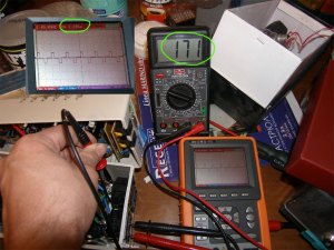

обычный мультиметр пригоден для измерения среднеквадратичного значения синусоидального напряжения
в случае же с тиристорным регулятором, форма тока отличается и он будет жестко врать
картинка для понимания - измерение напряжения на ИБП: обычным мультиметром и осциллографом с функционалом интегрирования

Это обычный советский Регулятор Тиристорный.
В классическом варианте по своей схеме и мощности он управляет максимум лампочкой на 40-60 Вт (ночник, торшер, настольная лампа).
Условно говоря его рабочий режим регулировки напряжения от 0 до 220В (как мы понимаем потери на преобразовании в полупроводниках и прочем "сжимают" сей диапазон до примерно 30- 200В).
В силу старости компонентов (тиристор, конденсаторы типа МБМ в них и прочее) - ему нужно делать обязательный технический аудит!!!
Ни каких утюгов он не потянет, равно как и любых других мощных устройств.
