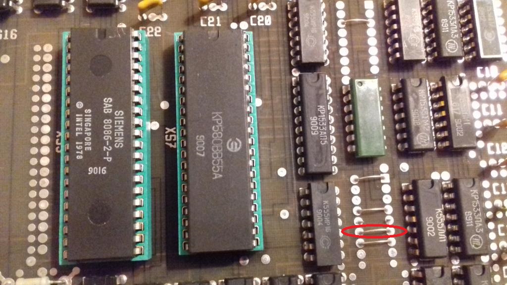

Для 1841 речь вот об этой перемычке:
Если она установлена - шаг удваивается, БИОС по умолчанию работает с 40-ка дорожечными дискетами.
Если ее нет - шаг не удваивается, БИОС по умолчанию работает с 80-ти дорожечными дискетами (720К), компьютер грузится с них.

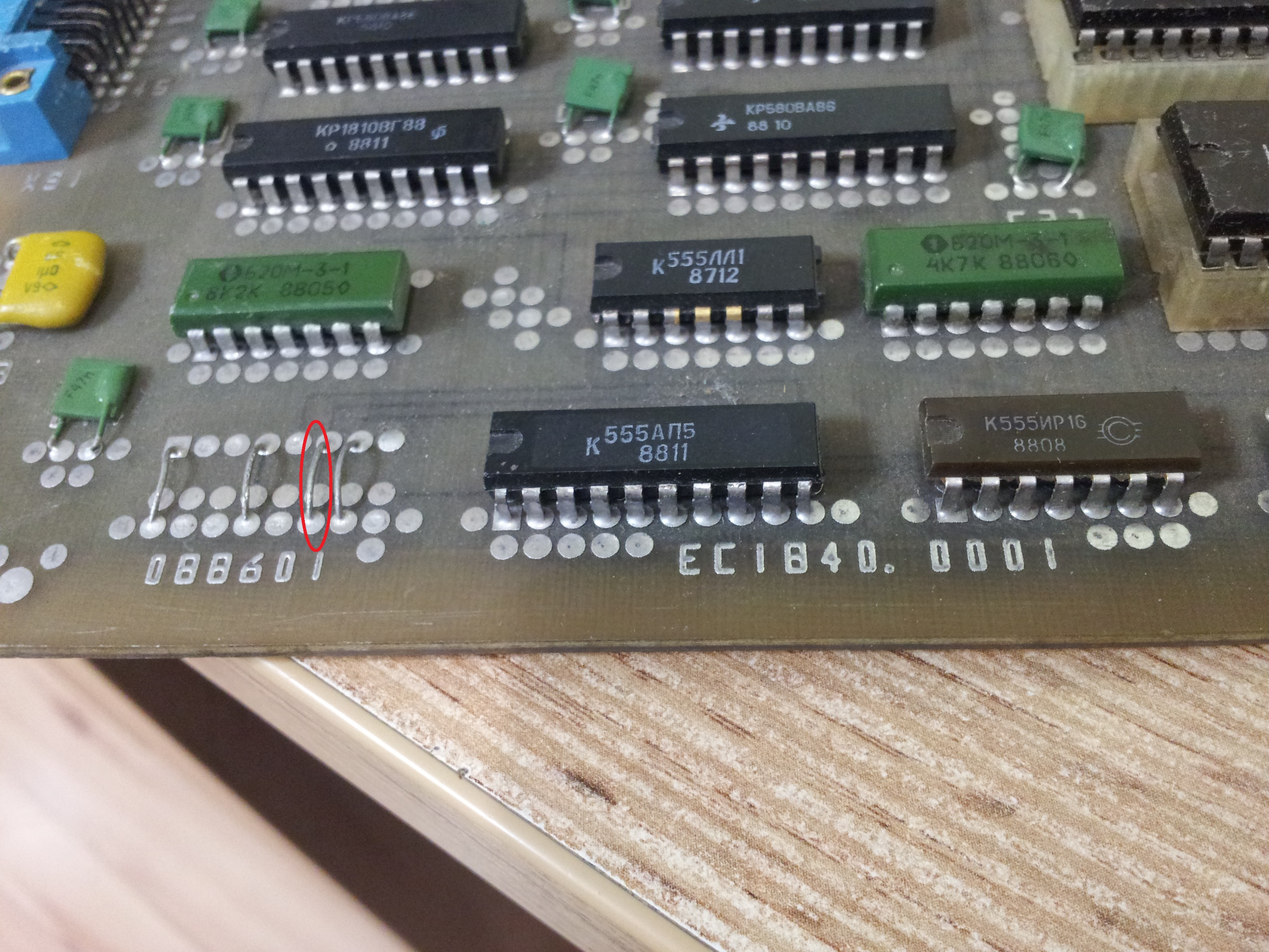

Для ЕС-1840 это вот эта перемычка:
