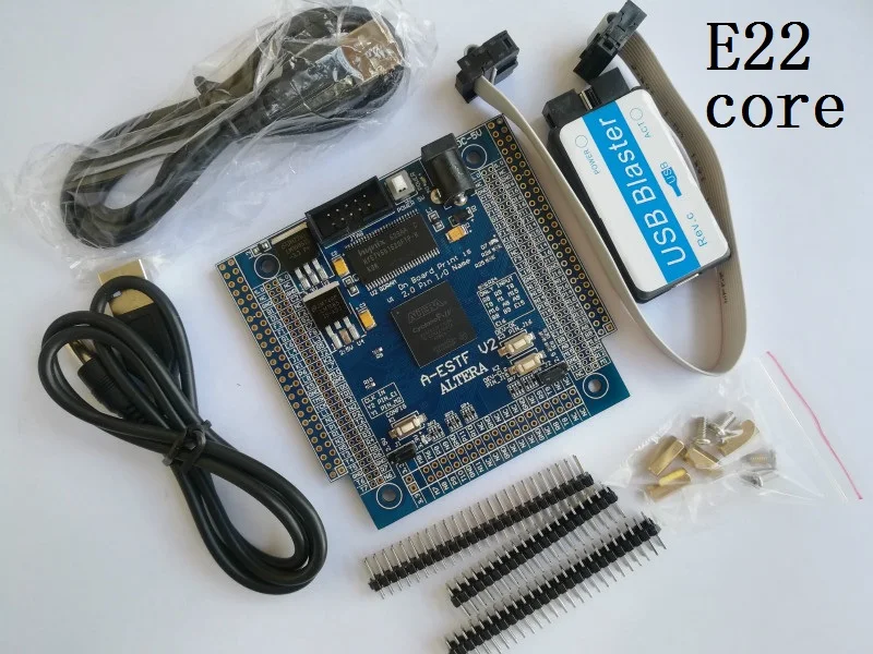

У испанцев есть идея намного проще и дешевле, они сделали вот такую платку (ссылка на форум):
вот для такой платки на aliexpress (ссылка):
получилось дешево и универсально:
