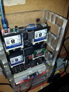

Плату процессора я до некоей работоспособности домучил, собрал корзину и проверил мультиконтроллер.
Как ни странно, там даже оказалась вполне рабочая прошивка. На всех 4х картах последовательно были созданы диски,
на каждый посредством copy/dev/ver был перенесен системный диск с "напроцессорной карты", и так же последовательно со всех 4х карт
я проверил загрузку. Своего загрузчика на плате к сожалению нет. Используется загрузчик из модифицированной 134 ПЗУ.
Я могу записать эту версию в 1801РР1. Но нужна будет плата МС1201.03 или 04.
Когда коллега Hunta домучает DK контроллер, можно будет загружаться используя штатные загрузчики.
Вот актуальное фото
По поводу использования и новой жизни. Данный контроллер мне интересен по одной причине. SCSI на сегодняшний момент почти единственная осмысленная идея получить "живую" периферию. Как то диски, ленты и т.д. Несмотря на то, что у меня есть какая то более родная периферия, идея держать на столе 70+Кг шумную жлезку всё меньше и меньше кажется привлекательной.
