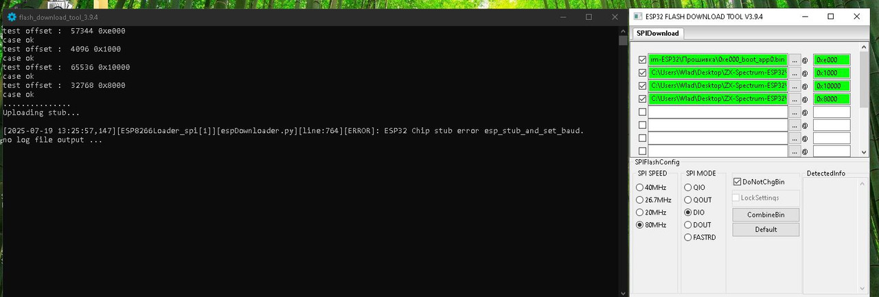

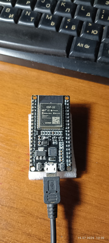

приехала плата, сопли убрал , и не заметил что было замкнуто v5 на СMD (((
не хочет прошиваться , "мёртвая" ESP ???
kladik
Сообщения: 11
Зарегистрирован: 15 июл 2025, 15:58:58
Откуда (Страна, Город): РБ Орша
Re: Платы для клона ZX-Spectrum 128 на микроконтроллере ESP32
Сообщение kladik » 19 июл 2025, 13:47:09
при этой сопле и подключении платы к ПК моргал светодиод,
после убирания коротыша и подключении не моргает,
при нажатии боот потом ресет и отпускании ресет моргает один раз
и дальше при отпускании боот ничего не моргает,
в ком порте определяется плата(но это по ходу просто конвертер),
попробовать напрямую каким нибудь "свистком" на ESP ?
как можно проверить исправность ESP ?
...или может ESP не той сисстемы ?
