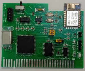

Разница не большая. Можно и 1.3 воткнуть, но только надо совместить 1й контакт. Версии 1.4 и 1.5 практически не глядя можно вставлять.
В версии 1.4 надо вместо одной мелкой микросхемы впаять резистор. А лучше 4 резистора. Если что, я подробнее расскажу в личку.
Но только потом если перепрошить захочется (но это вряд ли), надо будет разомкнуть пару резисторов.
Вот я так сделал и залил термоклеем:
v.1.5 - Вместо микросхемы TXB0104 обратно поставлены резисторы. Добавлены резисторы подтяжки на RX TX.
На 5 контакте шины пропилен ключ. Вернулись перемычки для прошивки X5, X6. Добавлены номиналы всего на шелкографии.

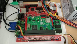

Вот собрал сегодня одну версии 1.5. Пол дня работает на Эво.
Буду на днях ещё собирать и тестировать.
Если что, собранная 700р. Это примерно по цене деталей.
Чистая 100р. Могу через авито послать.
