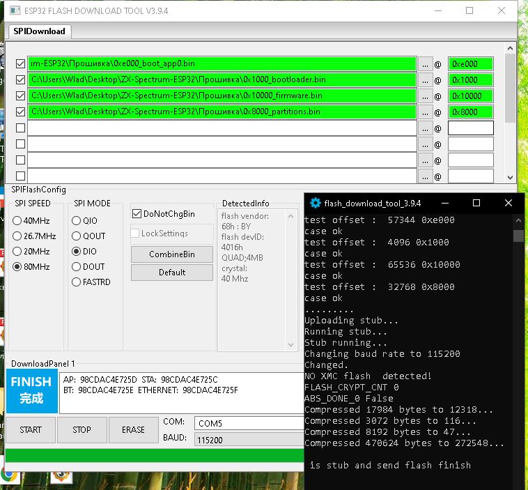

...помучал, так и не понял что случилось , но по ходу что то залилось ???
Изображение]
гуру, подскажите, так должно быть ?

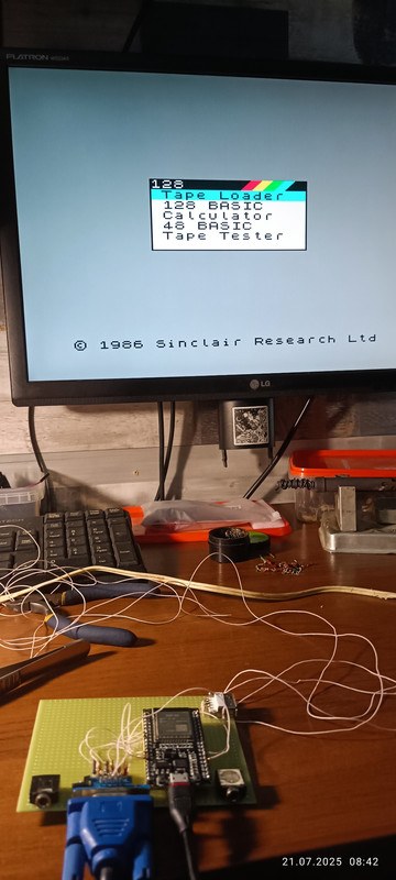

возник вопрос,
прошил ESP(38 контактов плата),
спаял VGA разьём ,
подключил - на экране ничего НЕТ ?
ведь не важно какая бы не была плата - GPIO выходы же неизменны ?
Изображение]

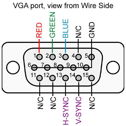

или может так должно быть на разьёме ?
или так
может у меня просто не активируется монитор ?

Сообщение kladik » 21 июл 2025, 08:50:06
соединил пин 5 VGA c GND и появилась картинка
