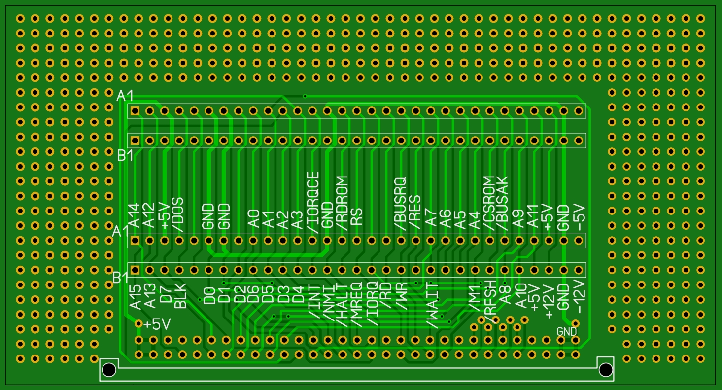

Выкладываю райзер. Размер платы 122х65 мм. Помимо двух слотов добавил по бокам и сверху монтажное поле.
Или его лучше убрать? Тогда размер будет 90х52 мм.
На райзер для стыковки с платой компа развел СНП58-64В угловой (папа), на сам Compact, соответственно, ставится ответная мама с прямыми ногами.
Вот что у меня получилось: верх
Низ:
Низ:

vidic_ks03 Совет, делайте 100*50, цена получается просто сказка))
Т.е. 2 штуки на панели 100*100.
Платки пришли к другу в Китай, через 4 дня отошлёт в Россию.

Согласен с Павлом.
Я бы посоветовал монтажные поля оставить только по бокам, сверху не делать... И не делать разводку выше верхнего края верхнего разъёма.
Потому что корпус может быть низкий и не влезет по высоте, а по бокам ограничений нет (в разумных пределах)...
По разводке: что-то BLK никуда не подключен... и по-моему перепутаны стороны A и B разъёма ZXbus...
вот описание шины ZXbus

Обалдеть! Быстро же их сделали ! Особенно красиво выглядят платы слева вверху.Павел Рябцов писал(а): ↑07 ноя 2017, 14:49:15vidic_ks03 Совет, делайте 100*50, цена получается просто сказка))
Если делать 100х50, то остаёмся без монтажного поля. А оно может пригодиться для формирования сигналов ZX BUS, которые не выведены на шину Compact'a. Хотя это можно и на отдельной плате сделать, а свободные пины на шине есть, плюс МГТФ.
BLK на шине Compact'a не выведен, на райзере сигналы ZX BUS подписаны для ориентира, вдруг кому надо будет.(--) писал(а): ↑07 ноя 2017, 16:34:39Согласен с Павлом.
По разводке: что-то BLK никуда не подключен... и по-моему перепутаны стороны A и B разъёма ZXbus...вот описание шины ZXbus
http://sblive.narod.ru/ZX-Spectrum/ZX-SEGA/ZXBUS.gif распиновка отсюда взята, ZX BUS отличается от шины NEMO только наличием А31 и В31. Плюс несколько различных схем новоделов перелопатил на предмет изучения распиновки шин.
В любом случае, это лишь предварительный набросок, любая конструктивная критика только приветствуется!!!
